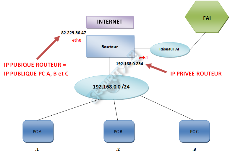

En NAT dynamique, l'adresse publique associée à une adresse privée est choisie de manière dynamique parmi un pool d'adresses à la différence du NAT statique ou une adresse publique précise est associée à une adresse privée précise. Si certains PC's sont éteints, les adresses ne sont pas bloquées pour les autres. C'est le même principe que le DHCP pour les adresse IP locales. Cette solution ne résout cependant toujours pas la pénurie d'adresses.
Pour cela, on va utiliser du NAT multiple (qu'on associe au NAT dynamique) : le routeur donne la même adresse IP publique (ou une choisie dans une petite série selon la plage d'adresses délivrée par le FAI) à tous les PC's du réseau local, ce qui permet de contrer temporairement la pénurie précédemment exprimée.
Ce qui redonne le schéma suivant :

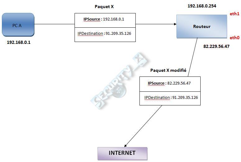

Lorsqu'un paquet navigue au sein du réseau local, l'adresse IP Source du paquet est bien l'adresse IP locale (192.168.x.x ou 10.x.x.x ...), mais lorsqu'il sort du réseau (paquet sortant), le routeur la modifie (champ IPSource dans le datagramme IP) pour la remplacer par la sienne ou par une des adresses qu'il est en droit d'utiliser. L'adresse publique d'un PC sur le réseau X est donc celle(s) du routeur X.
Ce schéma montre la translation d'adresse (de privée vers publique) opérée par le routeur NAT :
Si 10 PC's sont reliés à ce routeur, on a donc une adresse IP sur Internet pour 10 PC's : on réduit donc considérablement le nombre d'adresses publiques (routables). C'est pourquoi on emploie le terme de mascarade IP.

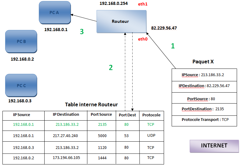

Dans le cas le plus simple, le routeur n'aura dans sa table qu'une seule IP de destination qui corresponde à l'adresse IP source du paquet (exemple d'un seul PC du réseau local qui visite le site www.nomdeSite.fr). Dans ce cas, si le protocole et les ports coïncident, il sait qu'il doit délivrer ce paquet au PC local de l'enregistrement.
Dans un autre cas, le routeur aura dans sa table deux entrées avec une IP de destination correspondant à l'adresse IP source du paquet. Si les ports source des PC locaux sont différents et que le reste coïncide, alors, encore une fois, il peut les différencier facilement.
Cela donne un schéma de ce type :
Sur ce schéma, le routeur reçoit un paquet d'Internet (IP de Security-x.fr ;)). Pour le renvoyer au bon PC local, il scrute sa table interne et ne trouve qu'une seule entrée qui coïncide parfaitement avec le paquet reçu, il sait alors qu'il doit retransmettre le paquet au PC A.
En effet, le PC C a utilisé un port source différent lors de la connexion TCP, bien que ce soit vers le même site en HTTP (port 80). On remarque par ailleurs, une entrée faisant référence à une requête DNS à un serveur DNS de Free (2e entrée de la table).
Bien entendu, lorsqu'il retransmet la requête au PC A, il prend le soin de refaire la translation d'adresse !
