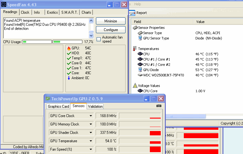

Prends les tempé aussi pour voir si c'est lié à une surchauffe, GPU-Z juste mis à jour ;)

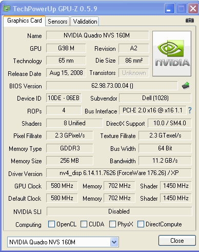

2- Informations
Voici les informations données par cet outil:
On peut observer sur ma machine que l'information de température est fiable si on compare avec Everest et SpeedFan
Un outil précieux pour ceux qui surveillent de près leur carte graphique.
