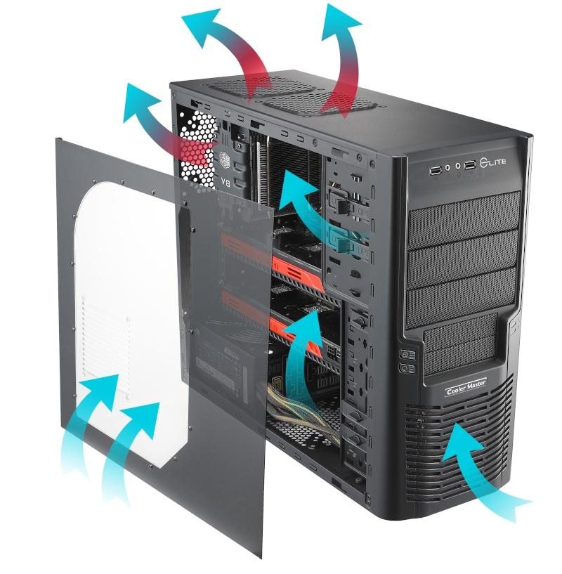

salut pacman  :AAC
ton ventilateur aspire l'air qu'il y a à l’intérieur du boitier pour le souffler sur le proc
et oui il ne s’arrête pas,si tu a un ventilo avec 4 pin's le ventilateur se régule
automatiquement donc il tournerais moins vite,donc moins de bruit comme te l'a dit xsun  ;)
voici le schéma d'une bonne ventilation du boitier
:AAN :AAN :AAN

corback -> Ok c'est compris, merci pour le schéma.
