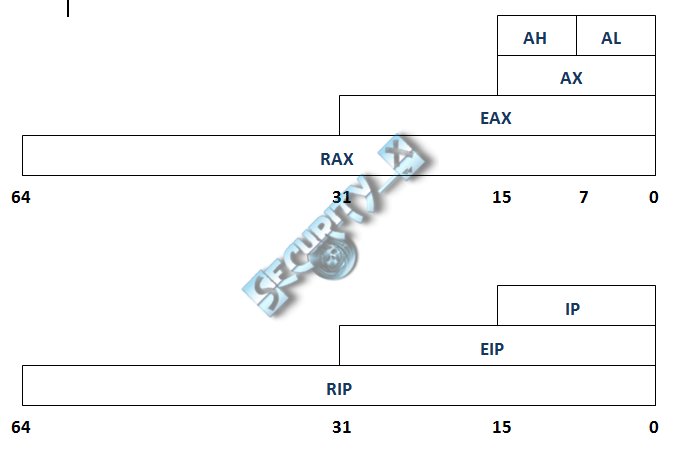

Le processeur contient des petites mémoires internes très rapide d'accès (beaucoup plus que la mémoire vive) appelés registres. Dans ses registres figurent par exemple le registre IP (Instruction Pointer) qui pointe la prochaine instruction en mémoire à exécuter, des registres de calcul (AX, BX, CX, DX), ainsi que des registres servant à référencer la zone de pile du processus en cours, notamment BP (Base Pointer) qui contient l'adresse de la base de la pile pour la fonction en cours, et SP (Stack Pointer) qui contient l'adresse du sommet de la pile pour la fonction en cours.
Dans les registres de calcul, le registre AX sert généralement à faire un calcul arithmétique, à stocker le retour d'une fonction, ou encore à contenir un vecteur d'interruption (avant de faire un appel système). Le registre BX sert aussi pour les calculs arithmétiques et calculs sur adresses. Le registre CX sert généralement de compteur dans les boucles et enfin le registre DX sert notamment à stocker des données destinées à des fonctions. De manière générale, ce sont les registres "de calcul".
Note : Au cours de vos recherches, vous pourrez voir aussi bien AX, que EAX, AL, AH, ou encore RAX. La différenciation est très simple, pas besoin de s'embrouiller l'esprit. Jetez un coup d'oeil au schéma suivant :
Les 64,32, etc. représentent la taille des registres schématisés par des rectangles. Pour une architecture 32 bits, il n'y a qu'un seul registre EAX par exemple. Cependant, l'assembleur peut choisir de manipuler aussi bien tout le registre (EAX), que des sous registres : par exemple AX qui représente les 16 bits de poids faible d'EAX.
Dans notre cas, vu que nous sommes sur une architecture 32 bits, on manipulera des registres 32 bits pour référencer des adresses (EIP, EBP, ESP), puisqu'une adresse s'exprime sur quatre octets. En revanche, pour des opérations de calcul avec des entiers de type short par exemple (2 octets), le processeur utilisera seulement AX, BX, ... que la totalité du registre en taille.

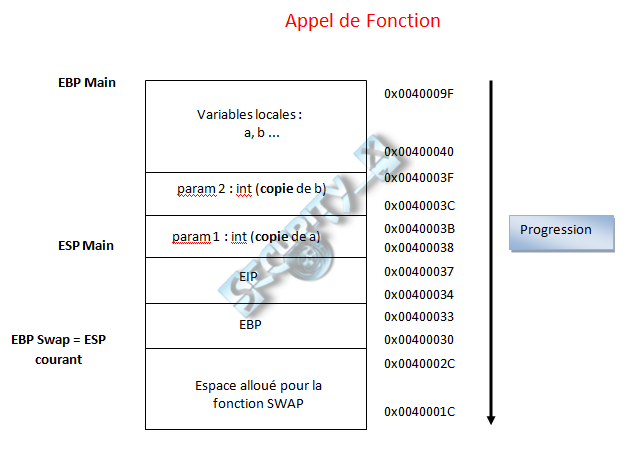

Revenons à notre pile...
Comme dit plus haut, les données sont empilées puis dépilées de la pile en suivant la loi du LIFO (comme pour une pile d'assiettes). Quand on se trouve dans la fonction main du programme, le registre BP référence la base du bloc de pile et le registre SP pointe sur le sommet de la pile (dynamique, sa valeur change quand des données sont empilées/dépilées), tout cela pour la fonction main. Lorsqu'on appelle une fonction à partir du main (par exemple swap ici), des données vont être empilées sur la pile, la valeur du registre SP va être modifiée, et le registre IP va être modifié pour pointer sur la prochaine instruction à exécuter dans la fonction appelée. Pour pouvoir revenir dans la fonction principale et savoir quelle est la prochaine instruction à exécuter et quel est l'espace de pile correspondant, le processeur doit automatiquement sauvegarder ces informations.
Un appel de fonction va être réalisé de la manière suivante :
- Le processeur va empiler les paramètres de la fonction si existant (ici, une copie de a et de b),
- Le processeur va empiler la valeur du registre EIP avant de brancher sur la fonction appelée (pour savoir sur quelle instruction se brancher après le retour de la fonction),
- Le processeur va empiler la valeur du registre EBP (pour retrouver ensuite la base de la pile de la fonction principale),
- Le processeur va mettre le contenu du registre ESP dans le registre EBP : la base de pile de la fonction appelée correspond au sommet de pile de la fonction appelante. En effet, les espaces de pile de chaque fonction sont distincts.
- Le processeur alloue de la mémoire (de l'espace dans la zone de pile) pour la fonction appelée (ses variables locales, etc).
Voici un schéma qui explique un peu ces notions ...
Notez que ce schéma n'est pas exact, notamment au niveau de l'adressage. Mais c'est pour faire un exemple.
Comme vous pouvez le remarquer sur ce schéma. La pile est particulière : Quand on empile quelque chose dessus, l'adresse d'ESP diminue. En fait, la pile croît en diminuant d'adresse, et décroît en augmentant l'adresse. La pile fonctionne donc à l'envers, il ne faut pas chercher plus compliqué.
De ce fait, la base de pile du Main se trouve tout en haut du schéma (fixe jusqu'à que le processus soit terminé). La fonction appelante (Main) empile les paramètres nécessaires au bon fonctionnement de la fonction appelée (param1 et param2). Il empile donc des copies de b et de a. Ces paramètres sont empilés dans l'ordre inverse de la lecture du prototype en C, puisque la pîle croît à l'envers, enfin ce n'est pas important : b est empilé, puis a, donc la copie de a est plus proche du sommet de pile (ESP) que la copie de b. Lors de l'appel de fonction (call), le contenu d'EIP est sauvegardé automatiquement (à la fin de la fonction appelée, le processeur se branche dessus).
Enfin, dans la fonction appelée (swap), s'effectue le prologue : la fonction appelée prépare son cadre de pile. Pour cela, elle sauvegarde la base de la pile de la fonction appelante, pour la lui restituer à la fin de son exécution. Puis, elle fait du sommet de pile de la fonction appelante (en comptant dedans la sauvegarde d'EIP, EBP..) sa base de pile. Enfin, elle s'alloue de la mémoire pour stocker ses variables locales et toutes autres informations pour son bon fonctionnement.
On voit bien cette étape sur le schéma : EBP est empilé sur la pile (sauvegarde), le cadre de pile est préparé avec l'équivalence à gauche esp main = ebp swap, puis la variable locale tmp est alloué sur la pile (empilé à partir de l'adresse d'EBP pour la fonction swap).
À la fin de la fonction, on a l'étape de l'épilogue, réciproquement au prologue. On restitue le cadre de pile initial de la fonction appelante.
Si vous avez bien compris tout ceci, vous pouvez continuer, sinon n'hésitez pas à poser des questions !
