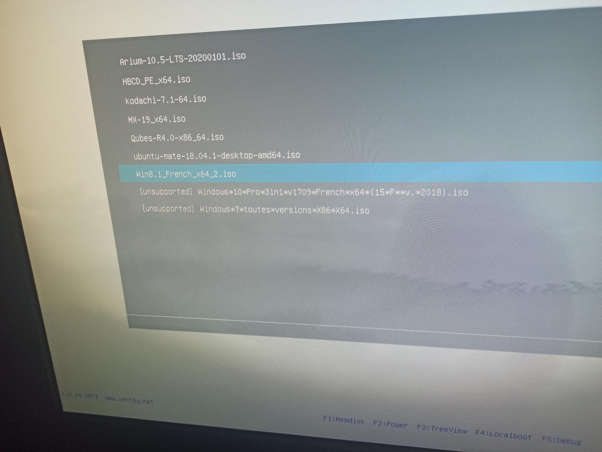

Pour faire un memtest, j'ai une clé Ventoy, mais quand je veux démarrer sur memtest il n'apparaît pas dans la liste des iso de démarrage "Ventoy"
capture de ma clé USB en image 1
capture de mon boot en position clé USB Ventoy, pas de memtest nulle part
Hors ligne Longaripa
  • Messages: 2487
Re : Suspection de ransomware via le NAS... ? Analyse "FRST"
« Réponse #29 le: juin 22, 2022, 16:57:24 »
Pour memtest, il faut mettre une image ISO , et non une image IMG.
Je pense que c'est pour ça qu'il n'est pas vu au démarrage de la clé.
