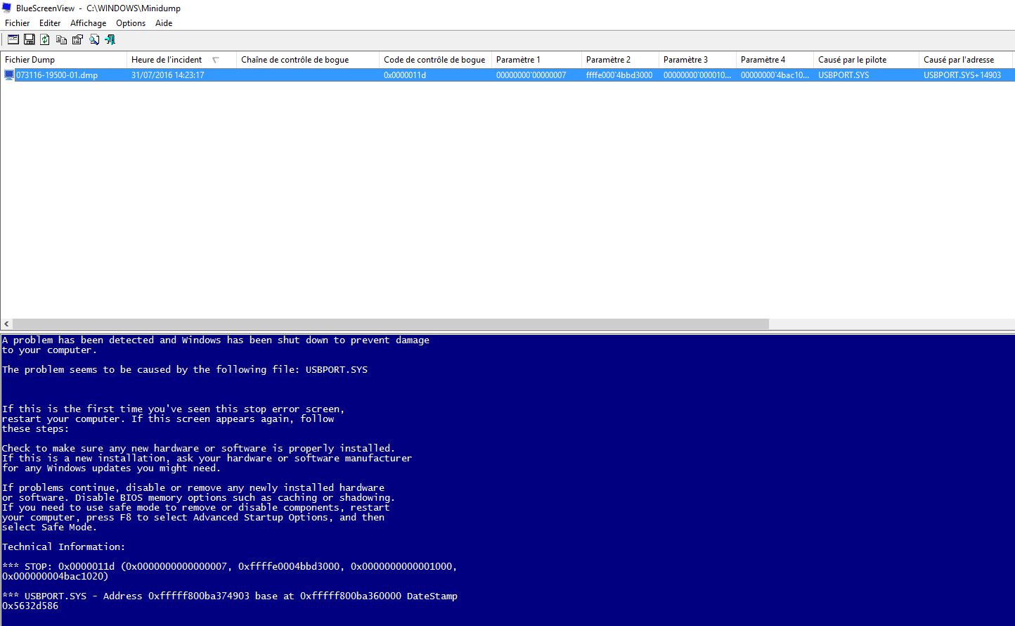

en tout j'en ai eu 5 (je vous montre les captures d'écran) :
1ére USBPORT_31-07-2016

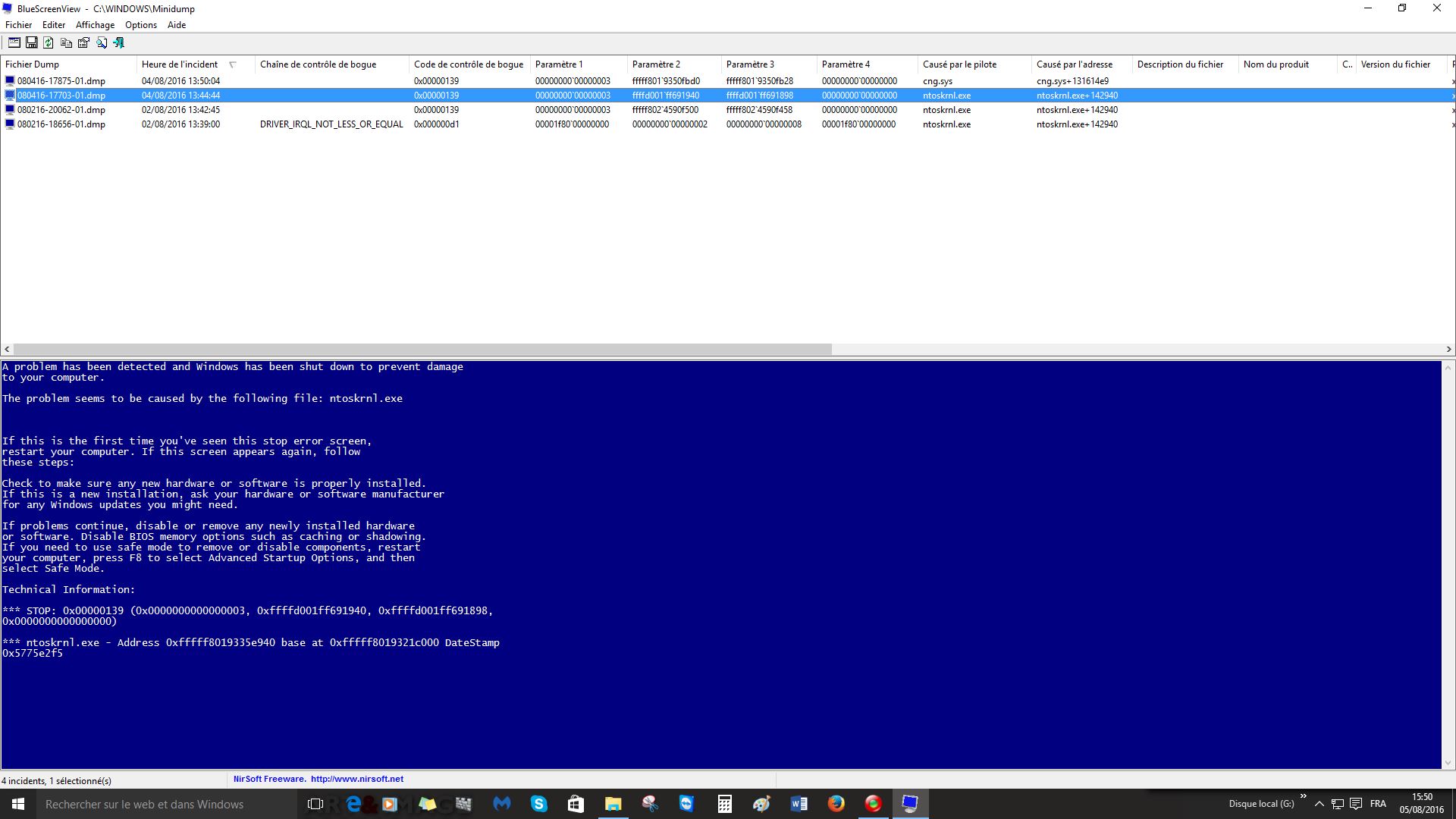

les 4 autres = 3 avec ntoskrnl.exe+ 142940 dont la première avec le message Driver_irql_not_less_or_equal
Quand j'ai vu USBPORT j'ai débranché WebCam et je n'ai laissé que la souris et le clavier de branché (mais toujours ces images bleu).

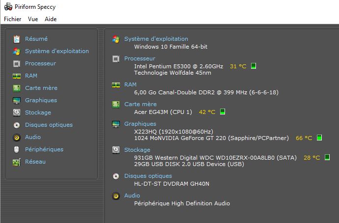

Il me semble que la Carte Graphique chauffe beaucoup (70° en étant sur le bureau) est ce cela qui provoque les image bleu ?

Vous devriez  essayer avec une autre souris ..
Tout a l'air de se rapporter aux ports USB ...

Vous devez certainement avoir raison, car c'est vrai qu'après l'erreur USBPORT.sys
(mon intuition à fait que j'ai débranché la Webcam et une rallonge USB)
d’ailleurs ma souris est connecté en USB et mon clavier en PS/2

Mais après avoir débranché la Webcam et la rallonge USB j'ai eu quand même les 4 autres erreurs
trois = ntoskrnl.exe+ 142940 et une = cng.sys+ 131614e9
Pensez-vous que ces dernières erreurs sont aussi concernées par la souris ?

Je commencerais par la souris , il y a de fortes suspicions qui pèsent sur elle .. ;D
Le clavier devrait etre innocent , lui ..
Si cela continue , il faudrait regarder du coté des pilotes du chipset ...

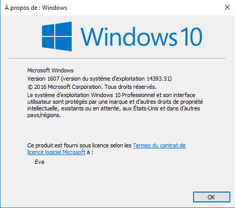

Ce n'est pas possible, chez moi la mises à jour anniversary qui a commencé à partir du 2 août 2016 n'est pas encore apparu dans Windows Update.

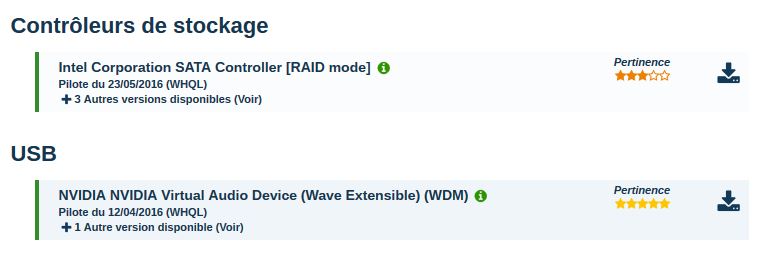

Sur drivercloud ils me mettent ces 2 Majs.
Le chipset à l'air à jour si rien n'est signalé non ?
Merci à vous 2.

Pour les pilotes , il est préférable d' aller sur le site du constructeur de la carte mère  (a mon avis) .
Hors ligne pacam
  • Messages: 106
Re : BSOD (4)
« Réponse #7 le: août 06, 2016, 18:20:17 »
Pour les pilotes , il est préférable d' aller sur le site du constructeur de la carte mère  (a mon avis).
Oui mais sur le site constructeur étant donné que c'est un OEM.
C'est un ACER / Ordinateur de bureau / Aspire / M3802
http://www.acer.com/ac/fr/FR/content/drivers
et donc ACER pour les pilotes ils s'arrêtent à Windows 7_64_Bit ::)
c'est pour cette raison que je vais sur drivercloud.

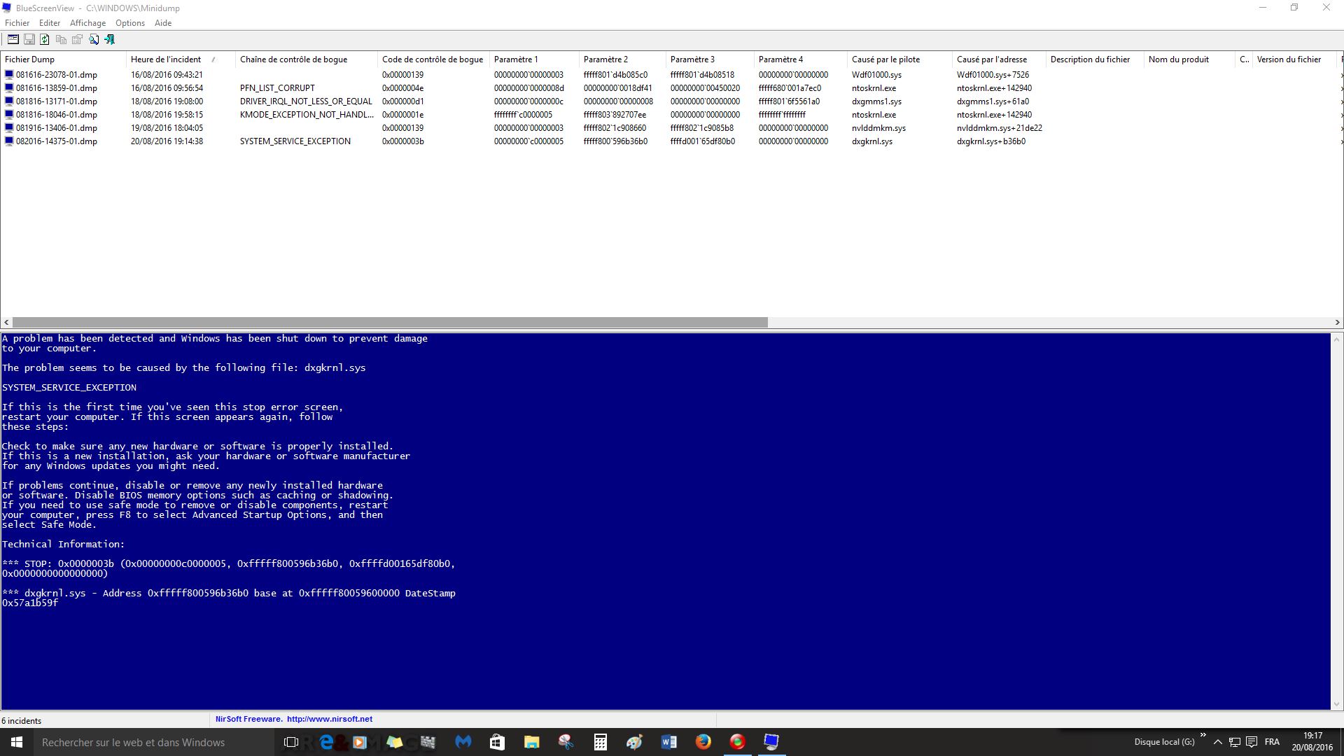

bon voilà après avoir changé la souris les problèmes d'image bleu sont toujours là...
J'ai mis à jour les pilotes de la CG mais toujours pareil ça freeze.
http://www.nvidia.fr/download/driverResults.aspx/106451/fr
J'ai même effectué une mise à jour vers la toute dernière version du SE de W10...
https://www.microsoft.com/fr-fr/software-download/windows10
J'ai même eu des freeze au démarrage de l'ordinateur avant que le SE se charge ; mais le plus souvent cela arrive une fois la session ouverte.
Je ne comprends plus si c'est logiciel ou matériel ? une idée ?

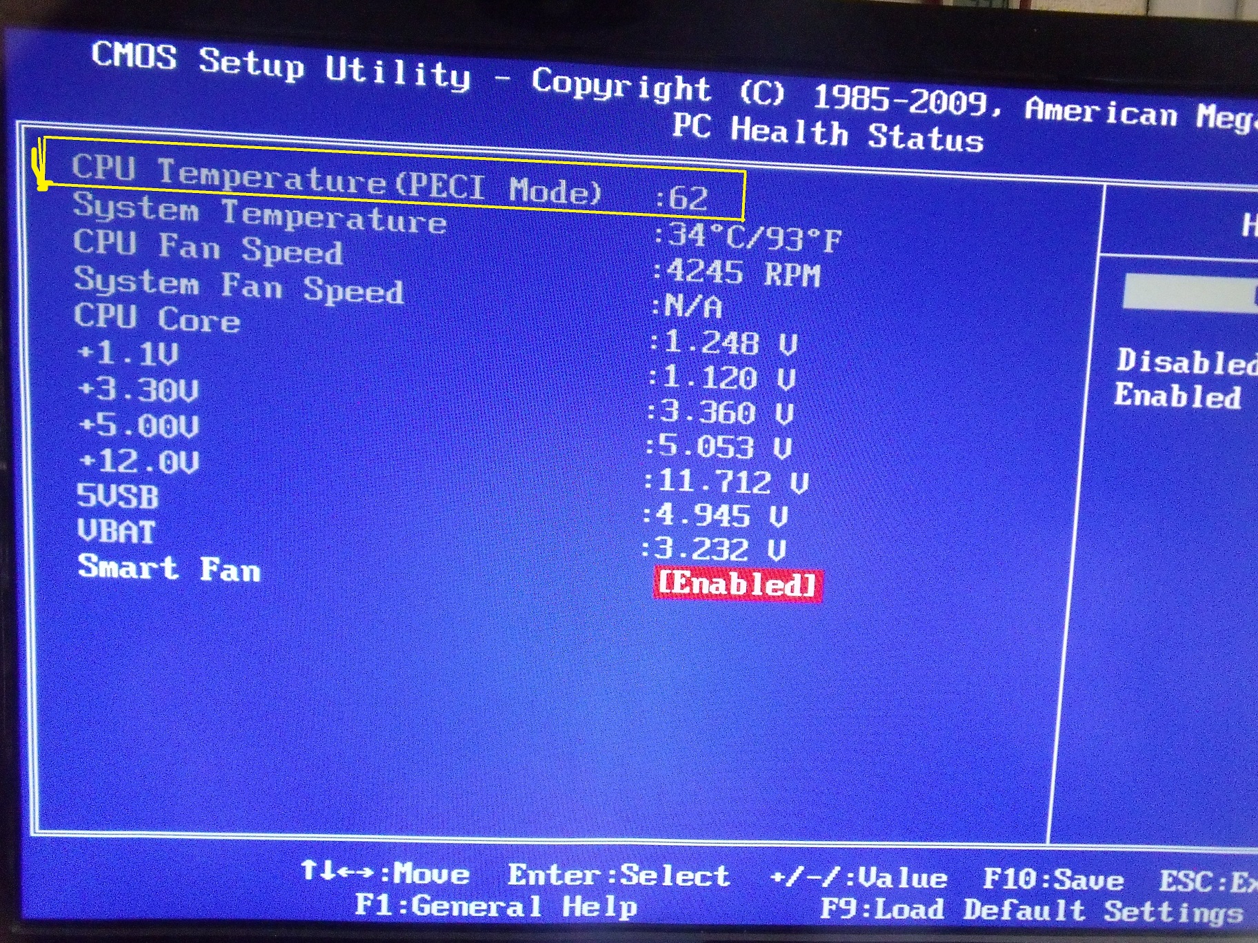

Qui peut me dire pourquoi Speccy il voit le processeur à 31°
et dans le Bios le Processeur est vu à 60°
Je ne me trompe pas c'est bien ce que je lis ? Speccy ne serait pas fiable ?
