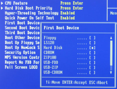

  Il vous suffit maintenant de sélectionner le bon ordre d'amorçage dans
le BIOS de votre PC. Sélectionnez le support USB en priorité
=> puis sur le LecteurDVDram => puis sur le DisqueDur qui contient votre système Windows
  Lorsque l'ordinateur démarre, insérez le support amovible et tapotez sur la touche "Del/Supr"
de votre clavier
, vous aller tomber sur un écran de faible qualité avec des informations...
  - A l'aide des touches multidirectionnelles du clavier, vers la droite, rendez vous sur l'onglet "Boot Priority" ou une appelation similaire..:
  - Sur les vieilles bécanes, cela peut ressembler à ceci :
ou
Utilisez les touches " plus + " et " moins - " et " Enter " pour valider ... " F10 " pour sauver et quitter (=>"redémarrage de la machine")
  L'ordinateur devrait normalement démarrer sur le support usb.
